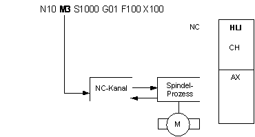

Beispiel 1a: CNC-Spindel, intern synchronisiert
Initialisierung in der Achsparameterliste
kenngr.achtstyp       0x00000004    Spindel
Initialisierung in der Kanalparameterliste
spindel[0].m3_synch       0x00000002    MVS_SVS
spindel[0].m4_synch       0x00000004    MVS_SNS
spindel[0].m5_synch       0x00000004    MVS_SNS
spindel[0].m19_synch      0x00000004    MVS_SNS
Programmierbeispiel
Hauptspindel
Beispiel 1a: CNC-Spindel, intern synchronisiert 1:
Die Vorschubbewegung X100 wird gestartet, nachdem die Spindel die Ausführung des Kommandos M3 bestätigt hat. Die M-Funktion wird nicht an die PLC ausgegeben.
