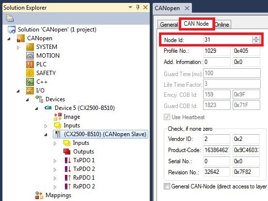

1. Klicken Sie auf eine Slave Box.
2. Klicken Sie auf die Registerkarte CAN Node.
3. Tippen Sie im Feld Node Id einen Wert für die CANopen-Adresse ein, z.B. „31“.
Adresse einstellen 1:
Sie haben erfolgreich die Adresse eingestellt. Mit der eingestellten Adresse, ist der CANopen-Slave für den CANopen-Master erreichbar.
