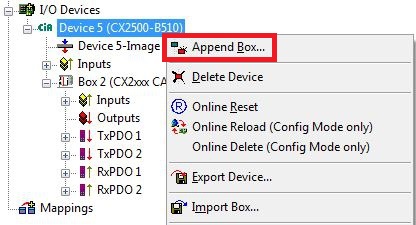

Legen Sie einen virtuellen Slave wie folgt ein:
- 1. Klicken Sie links in der Strukturansicht mit der rechten Maustaste auf einen CANopen-Slave.
- 2. Klicken Sie im Kontextmenü auf Append Box.
- Eine weitere Box (virtueller Slave) wird angelegt.
Für den virtuellen Slave können jetzt eigene Variablen angelegt werden. Im nächsten Schritt können Sie die Adresse für den Slave einstellen.
