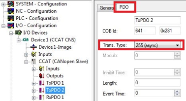

Legen Sie die Übertragungsart wie folgt fest:
1. Klicken Sie links in der Strukturansicht auf ein Protzessdatenobjekt (PDO).
Übertragungsart festlegen 1:
2. Klicken Sie auf die Registerkarte PDO.
3. Wählen Sie unter Trans. Type die passende Übertragungsart.
Übertragungsart festlegen 2:
Sie haben erfolgreich eine Übertragungsart für ein Prozessdatenobjekt festgelegt. Auf die gleiche Weise werden die Übertragungsarten für die restlichen Prozessdatenobjekte festgelegt.
