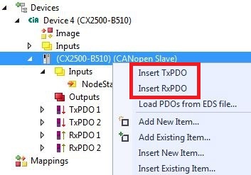

Legen Sie die PDOs wie folgt an:
- 1. Klicken Sie in der Strukturansicht mit der rechten Maustaste auf einen CANopen-Slave.
- 2. Klicken Sie im Kontextmenü auf Insert TxPDO oder Insert RxPDO, um PDOs in Tx- oder Rx-Richtung anzulegen.
Die neuen TxPDOs oder RxPDOs werden unter den bereits angelegten PDOs eingefügt und in der Strukturansicht fortlaufend nummeriert.

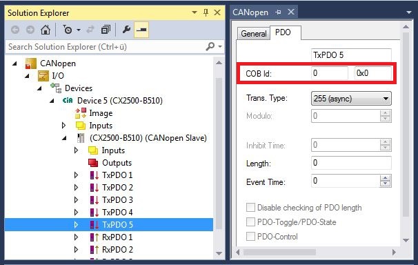

Ab dem fünften PDO in Tx- oder Rx-Richtung wird die COB Id nicht mehr automatisch eingetragen (siehe folgendes Bild). - 3. Kilcken Sie ab dem fünften PDO in Tx- oder Rx-Richtung auf die Registerkarte PDO.
- 4. Tippen Sie im Feld COB Id den gewünschten Wert ein.
- Sie haben erfolgreich weitere PDOs angelegt und können im nächsten Schritt Variablen unter den PDOs für den Datenaustausch anlegen.
