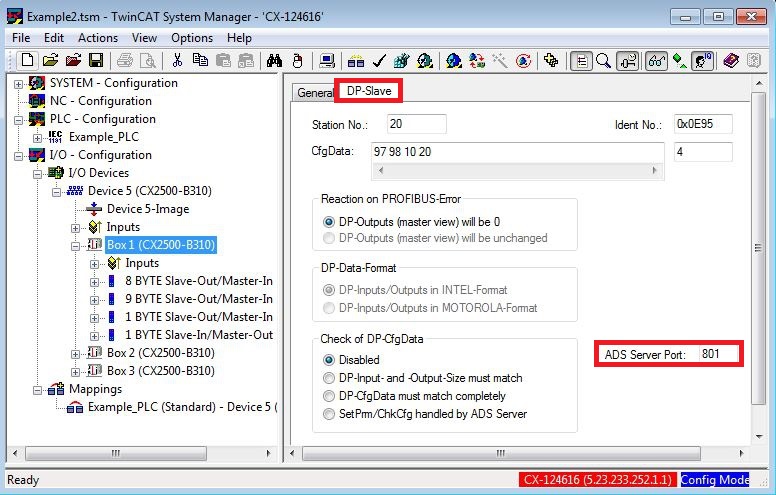

Einstellung im System Manager
Um die DP-V1 Dienste in die SPS zu transportieren muss diese Funktion durch die Angabe des Ports aktiviert werden.
Port 0 deaktiviert, 802 SPS-Laufzeit 1, Task 1
