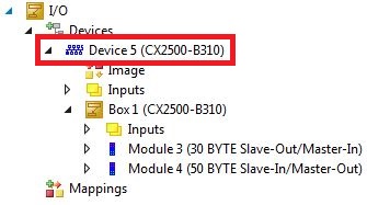

- Ein Profibus-Slave angelegt in TwinCAT.
Legen Sie einen virtuellen Slave wie folgt ein:

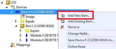

- 1. Klicken Sie links in der Strukturansicht mit der rechten Maustaste auf einen Profibus-Slave.
- 2. Klicken Sie im Kontextmenü auf Add New Item.

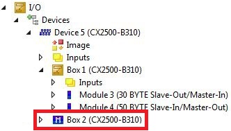

- Eine weitere Box (virtueller Slave) wird angelegt.
Für den virtuellen Slave können jetzt eigene Variablen angelegt werden. Im nächsten Schritt können Sie die Adresse für den Slave einstellen.
