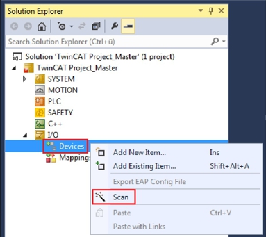

- 1. Starten Sie TwinCAT.
- 2. Klicken Sie links in der Strukturansicht mit rechter Maustaste auf Devices.
- 3. Klicken Sie im Kontextmenü auf Scan.

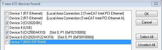

- 4. Wählen Sie die Geräte, die Sie verwenden wollen und bestätigen die Auswahl mit OK.
- 5. Bestätigen Sie die Anfrage, ob nach Boxen gesucht werden soll, mit Ja.
- Alle gefundenen Geräte und Slave Boxen werden links in der Strukturansicht angezeigt. Auch die Busklemmen, die an den Geräten oder Slave Boxen angeschlossen sind, werden angezeigt.
Wiederholen Sie die Arbeitsschritte, wenn nicht alle Geräte angezeigt werden. Sollten Sie trotz Wiederholung nicht alle Geräte und Slave Boxen finden, müssen Sie die Verkabelung der Geräte und Slave Boxen überprüfen.
