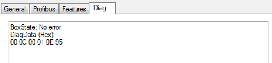

Diag
Diese Registerkarte bietet nochmal eine Übersicht über den Zustand des Slaves und der Profibus-Verbindung. Hier können die Diagnosedaten der vorrangegangen Registerkarten gebündelt angezeigt werden. Folgende und noch weitere wichtige Informationen können hier eingesehen werden:
BoxState: Hier wird der aktuelle DPState angezeigt.
Receive-Error-Counter: Anzahl der gestörten Telegramme vom Slave.
Repeat-Counter: Anzahl der notwendigen Wiederholungen aufgrund keiner oder einer gestörten Antwort des Slaves.
NoAnswer-Counter: Anzahl der Telegramme, auf die der Slave nicht geantwortet hat.
letzter DPV1-Fehler: Error-Decode, Error-Class, Error-Code und Error-Code 2 (s. Beschreibung DPV1-Fehlercodes).
