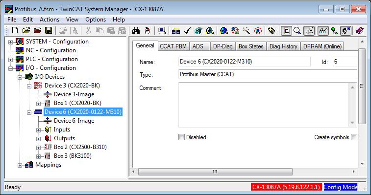

Profibus Master anfügen
Der Profibus-Master wird wie die anderen Geräte mit dem TwinCAT System Manager eingefügt. Über den angefügten Master kann dann nach allen angeschlossenen Slaves gesucht werden. Im Folgenden wird gezeigt, wie Sie einen Profibus-Master in TwinCAT anfügen.
Voraussetzungen für diesen Arbeitsschritt:
Füge Sie einen Profibus-Master wie folgt an:
1. Starten Sie den System Manager.
2. Klicken Sie links in der Strukturansicht mit rechter Maustaste auf I/O Devices.
3. Klicken Sie im Kontextmenü auf Scan Devices.
Profibus Master anfügen 1:
4. Wählen Sie die Geräte, die Sie verwenden wollen und bestätigen die Auswahl mit OK.
Profibus Master anfügen 2:
5. Bestätigen Sie die Anfrage, ob nach Boxen gesucht werden soll, mit Ja.
Alle gefundenen Geräte und Slave Boxen werden links in der Strukturansicht angezeigt. Auch die Busklemmen, die an den Geräten oder Slave Boxen angeschlossen sind, werden angezeigt.
Profibus Master anfügen 3:
Wiederholen Sie die Arbeitsschritte, wenn nicht alle Geräte angezeigt werden. Sollten Sie trotz Wiederholung nicht alle Geräte und Slave Boxen finden, müssen Sie die Verkabelung der Geräte und Slave Boxen überprüfen.
Im nächsten Schritt können Sie die Verbindung zwischen Profibus Master und Profibus Slave testen.
