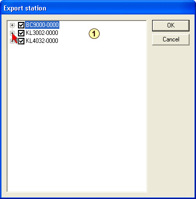

Schritt 3: Das folgende Fenster öffnet sich. Wenn Sie das "+" anklicken wird der Baum geöffnet über den Sie individuelle Einstellungen vornehmen können.
Stationseinstellungen zurückschreiben 3:
Über das An- und Abwählen können Sie individuell bestimmen welche Informationen zurückgesichert werden sollen. Wenn Sie fertig sind, klicken Sie auf OK.
Stationseinstellungen zurückschreiben 4:
