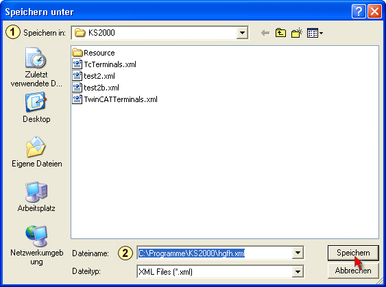

Schritt 2: Das folgende Fenster öffnet sich.
  1. Wählen Sie den gewünschten Zielordner.
  2. Wählen Sie einen geeigneten Dateinamen, der es Ihnen später erleichtert eine Zuordnung zwischen Hard- und Software herzustellen.
  3. Klicken Sie auf Speichern.

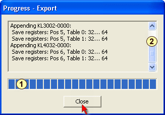

Schritt 3 : Der Exportprozess wird nun gestartet.
  1. Zeigt den Prozessstatus an. Während dieses Vorganges ist der Close Button ausgegraut.
  2. Mit der Bildlaufleiste können Sie gegebenenfalls das gesamte Protokoll anschließend nachverfolgen.
Wenn Sie fertig sind klicken Sie auf Close um das Fenster zu schließen.
