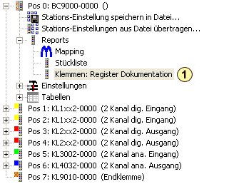

Schritt 1: Machen Sie einen Doppelklick auf Klemmen: Register Dokumentation

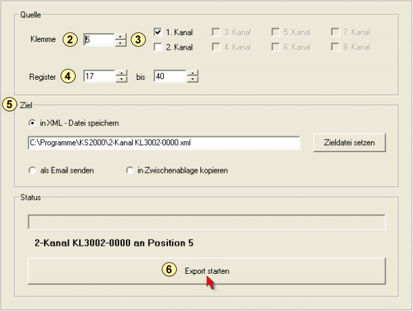

Register in ein XML Script schreiben 1:
Schritt 2: Mit "hoch/runter" können Sie die zu sichernde Klemme auswählen
Schritt 3: Machen Sie ein Häkchen in den zu sichernden Kanal oder Kanäle
Schritt 4: Mit "hoch/runter" können Sie den zu sichernden Registerbereich festlegen
Schritt 5: Sie haben folgende Möglichkeiten die Sicherung abzulegen:
Schritt 6: Klicken Sie auf Export starten um den Prozess zu starten.
