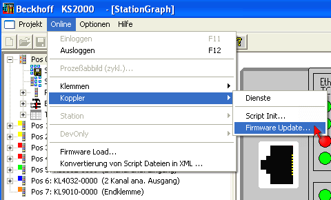

Schritt 1: Klicken Sie auf Online.
Schritt 2: Wählen Sie Koppler und klicken Sie anschließend auf Firmware Update...
Update der Koppler-Firmware 1:

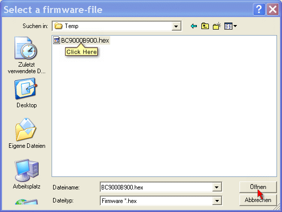

Schritt 3: Wählen Sie die Datei und klicken Sie anschließend auf öffnen. (Beispiel für einen Dateinamen: BC9000B900.hex)
Update der Koppler-Firmware 2:

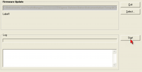

Schritt 4: Der folgende Dialog erscheint. Für den Fall, dass Sie die falsche Datei gewählt haben können Sie dieses durch Select... korrigieren. Wenn Sie fertig sind klicken Sie auf Start.
Update der Koppler-Firmware 3:

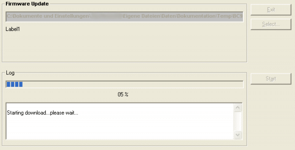

Lassen Sie das System in Ruhe und warten Sie ab bis der Updatevorgang abgeschlossen ist.
Update der Koppler-Firmware 4:

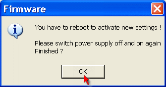

Schritt 5: Der Vorgang ist erfolgreich durchgeführt und abgeschlossen worden. Klicken Sie auf OK
Update der Koppler-Firmware 5:
