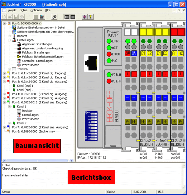

Ansicht
Sie können Teilbereiche der KS2000 Ein- oder Ausblenden, um eine bessere Übersichtlichkeit beim Arbeiten zu bekommen. Unter Ansicht können Sie diese individuellen Einstellungen vornehmen. Die Bereiche, die Ein- oder Ausgeblendet werden können, sind in der folgenden Grafik mit Baumansicht und Berichtsbox kenntlich gemacht.
Ansicht 1:

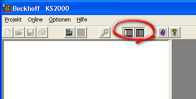

Sie haben zwei Möglichkeiten das Ein- oder Ausblenden vorzunehmen. Die notwendigen Schritte werden Ihnen jetzt gezeigt.
Klicken Sie in der Menüleiste auf das entsprechende Symbol um die gewünschte Ansicht ein- oder auszublenden.
Ansicht 2:

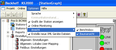

Schritt 1: Klicken Sie auf Optionen in der Menüleiste.
Schritt 2: Wählen Sie Ansicht und klicken Sie auf die gewünschte Ansicht, die Ein- oder Ausgeblendet werden soll.
Ansicht 3:
