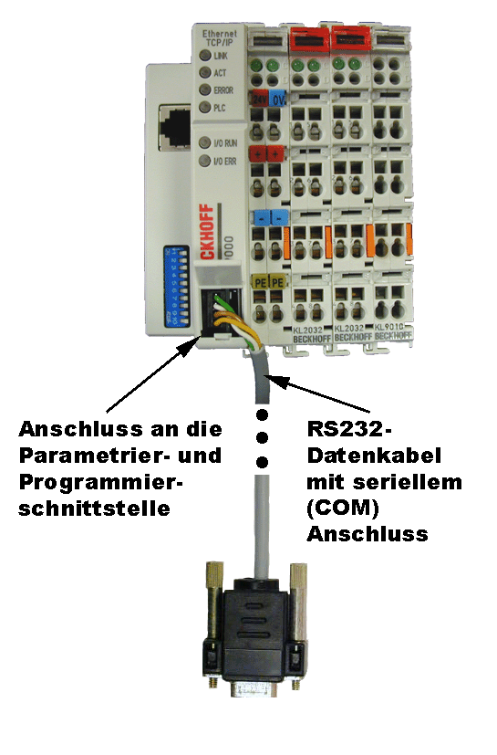

Buskoppler und Busklemmen-Controller
Wie werden Busklemmen und Feldbus Box an einen Computer angeschlossen? 2:Abb.19: Anschluss von Buskoppler und Busklemmen-Controller

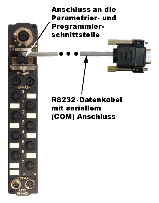

Feldbus-Box-Module
Wie werden Busklemmen und Feldbus Box an einen Computer angeschlossen? 3:Abb.20: Anschluss von Feldbus-Box-Modulen
