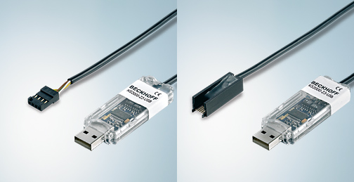

USB-Kabel für die Verbindung zwischen PC und Feldbuskomponenten 1:Abb.2: KS2000-Zx-USB
Die Weiterentwicklung der PC-Technologie und die Etablierung neuer Standards machen ältere Technologien manchmal überflüssig. Ein Beispiel ist die gängige serielle RS232-Schnittstelle, die zunehmend durch die USB-Technologie ersetzt wird. Passend zu dieser Entwicklung gibt es jetzt das USB-Kabel KS2000.
Das KS2000-Kabel stellt eine Verbindung zwischen den Feldbuskomponenten und dem PC her. Es kann zur Parametrierung von Busklemmen oder Buskopplern, zur lokalen Diagnose, zum Forcen von Busklemmendaten, zur Überwachung von Busklemmenwerten, zum Firmware-Update und zur Programmierung von Beckhoff-MinipLCs über TwinCAT eingesetzt werden. Das USB-Kabel ist in zwei Ausführungen erhältlich: KS2000-Z2-USB wird für die Verbindung zwischen einem PC und einem Buskoppler der BK-, BC- und LC-Serie verwendet; KS2000-Z3-USB für die Verbindung mit Feldbus-Box-Modulen. Das USB-Kabel ist elektrisch isoliert. Status-LEDs zeigen an, ob Daten gesendet oder empfangen werden. Am angeschlossenen PC verhält sich das USB-Kabel wie ein COM-Port und kann somit für alle Beckhoff-Tools mit serieller Kommunikation verwendet werden.
