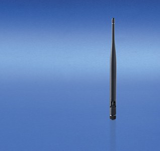

ZS6201-0500 1:
ZS6201-0500 - Stabantenne

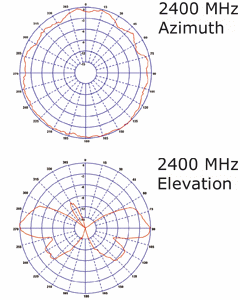

ZS6201-0500 2:
ZS6201-0500 - Azimuth und Evelation für 2400 MHz
