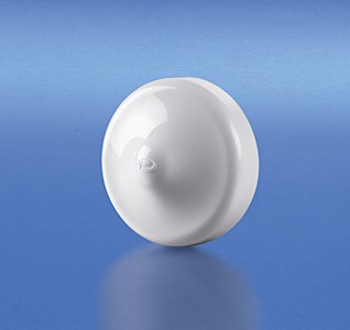

ZS6200-0400 1:
ZS6200-0400 - Rundstrahlantenne

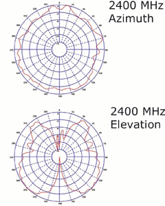

ZS6200-0400 2:
ZS6200-0400 - Azimuth und Evelation für 2400 MHz
