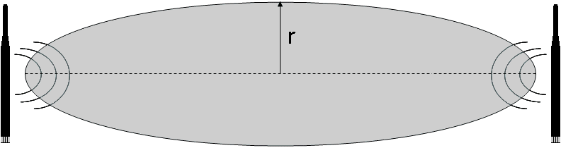

Bei einer Funkübertragung bezeichnet man den Raum zwischen Sende- und Empfangsantenne als Fresnel-Zone. Die Fresnel-Zone ist ein gedachter Rotationsellipsoid zwischen den Antennen.
Fresnel-Zone 1:
Fresnel-Zone
Im Bereich der Fresnel-Zone wird der Hauptteil der Energie übertragen.
Diese Zone sollte frei von Hindernissen (z. B. Gegenständen, Häuser, Bäume, usw.) sein. Insbesondere Hindernisse aus Metall wie Schaltschränke, Maschinenteile, Rohrleitungen, Eisenträger usw. behindern die Ausbildung der Fresnel-Zone besonders!
Jede Behinderung der Fresnel-Zone, dämpft die Übertragung. Ist die Fresnel-Zone z. B. zur Hälfte verdeckt, so beträgt die Zusatzdämpfung 6 dB, die Feldstärke sinkt also auf die Hälfte des Freiraumwertes. Unter Umständen ist der Empfang dann gestört oder komplett unterbrochen.
Ist die Fresnel-Zone frei von Hindernissen, wird die sich ausbreitende Funkwelle nur durch die Freiraumdämpfung gedämpft.

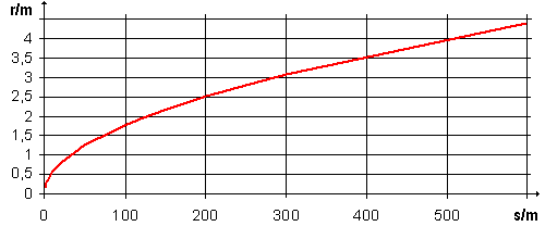

Radius r der Fresnel-Zone in Abhängigkeit der Entfernung s
