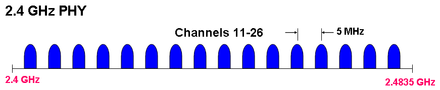

Technische Daten
KM6551
Datenübertragungsband
2,4 GHz
Kanäle
16
Kanalabstand
5 MHz
Kanalweite
2 MHz
Verfügbar
Weltweit
Übertragungsrate
250 kBit
Protokoll
IEEE 802.15.4
Im weltweit verfügbaren Band mit 2,4 GHz stehen 16 Kanäle mit einer Bruttodatenrate von jeweils 250 kB/s zur Verfügung.
Einführung 1:
Kanäle 11 bis 26
