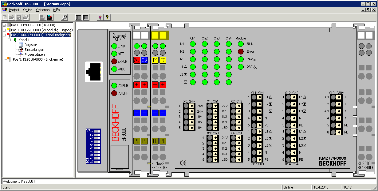

Verbinden Sie Konfigurationsschnittstelle Ihres Feldbuskopplers über das Konfigurationskabel mit der seriellen Schnittstelle Ihres PCs und starten Sie die Konfigurations-Software KS2000.
| Klicken Sie auf den Button Login. Die Konfigurations-Software lädt nun die Informationen der angeschlossenen Feldbusstation.
Das linke Fenster der KS2000 zeigt die Klemmen der Feldbusstation in einer Baumstruktur an.
Das rechte Fenster der KS2000 zeigt die Klemmen der Feldbusstation grafisch an.
Klicken Sie nun in der Baumstruktur des linken Fensters auf das Plus-Zeichen vor dem Modul, dessen Parameter sie verändern möchten (Im Beispiel Position 2).
Für das KM2774-0000 werden die Baumzweige Register, Einstellungen und ProcData angezeigt:
- Register erlaubt den direkten Zugriff auf die Register des KM2774-0000.
- Unter Einstellungen finden Sie die Dialogmaske zur Parametrierung des KM2774-0000.
- ProcData zeigt die Prozessdaten des KM2774-0000.
