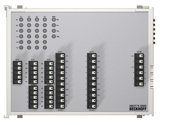

Das Klemmenmodul KM2774-0000 dient zur Ansteuerung von vier Jalousie-Motoren und zum Anschluss der dazugehörigen Taster.
Je Motor stehen drei gegeneinander verriegelte Triac-Ausgänge (230 V, 1,5 A), drei digitale Eingänge (24 V) und ein masseschaltender Ausgang (24 V, 20 mA) z. B. zum Anschluss einer Taster-LED zur Verfügung. Die Ausgänge sind überlastgeschützt. Eine einstellbare Überstrombegrenzung schützt den Motor vor Beschädigungen.
Leuchtdioden zeigen die Stati der Eingänge und Ausgänge an. Zudem gibt es LEDs für laufenden Datenverkehr auf dem K-Bus (RUN), das Anliegen der Versorgungsspannungen (24 VDC, 230 VAC) und für die Anzeige von Übertemperatur (Error) im Klemmenmodul.
Bei fehlender Versorgungsspannung (230 V) oder bei Übertemperatur werden die Triac-Ausgänge, die LED-Ausgänge und deren Status-LEDs nicht angesteuert.
