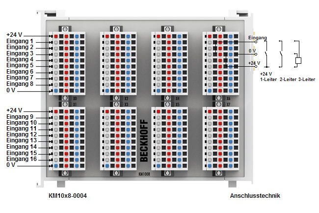

KM10x8-0004
Digitales Klemmenmodul mit 64 Eingangskanälen (24 VDC)
Die Klemmenmodule KM1008 und KM1018 kombinieren 64 digitale Eingänge bei je 8 Kanälen pro Steckverbinder in kompakter Bauform. Die erfassten Steuersignale werden galvanisch getrennt zum übergeordneten Automatisierungsgerät transportiert. Die Klemmenmodule werden wie Standard-Busklemmen in das Beckhoff I/O-System integriert. Steckverbinder mit Federanschlusstechnik ermöglichen eine stehende Verdrahtung und sind optional in 1- oder 3-poliger Ausführung erhältlich. Im Steckverbinder integrierte Leuchtdioden zeigen den Signalzustand pro Kanal direkt am Leiter an. Die Varianten KM1008 und KM1018 besitzen unterschiedlich schnelle Eingangsfilter.
