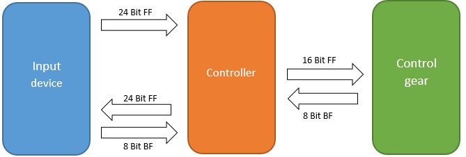

Bei der Kommunikation wird zwischen drei Arten von Telegrammen unterschieden:
- 16-Bit-Abfrage, Konfiguration- und Steuer-Telegramm.
- 24-Bit-Abfrage, Konfiguration- und Steuer-Telegramm.
- 24-Bit-Ereignis-Telegramm.
BF: Backward frame
FF: Forward frame
16-Bit-Telegramme
16-Bit-Telegramme werden immer von einem DALI-Controller an ein DALI-Vorschaltgerät (Control gear) gesendet. Sie dienen dazu, die Geräte zu konfigurieren, Parameter abzufragen oder Steuerbefehle zu versenden. Bei bestimmten DALI-Befehlen schickt das DALI-Vorschaltgerät eine 8-Bit-Rückantwort. DALI-Vorschaltgeräte versenden nur auf Anforderung ein 8-Bit-Telegramm.
In der Tc3_DALI-Bibliothek werden diese Befehle durch die SPS-Bausteine mit dem Präfix FB_DALI102 oder FB_DALI2xx gekennzeichnet, also z. B. FB_DALI102QueryActualLevel oder FB_DALI207QueryFeatures.
24-Bit-Telegramme
24-Bit-Telegramme werden immer von einem DALI-Controller an ein DALI-Steuergerät (Control device) gesendet. Sie dienen dazu, die Geräte zu konfigurieren, Parameter abzufragen oder Steuerbefehle zu versenden. Bei bestimmten DALI-Befehlen schickt das DALI-Steuergerät eine 8-Bit-Rückantwort.
In der Tc3_DALI-Bibliothek werden diese Befehle durch die SPS-Bausteine mit dem Präfix FB_DALI103 oder FB_DALI3xx gekennzeichnet, also z. B. FB_DALI103QueryOperatingMode oder FB_DALI303SetHoldTimer.
24-Bit-Ereignisse
DALI-Steuergeräte sind in der Lage Ereignisse zu versenden. Diese werden immer von dem DALI-Controller ausgewertet und haben eine Länge von 24 Bit.
Einzelne Ereignisse können mit den Bausteinen FB_DALIGetInputNotification und FB_DALIGetPowerCycleNotification herausgefiltert und weiterverarbeitet werden.
