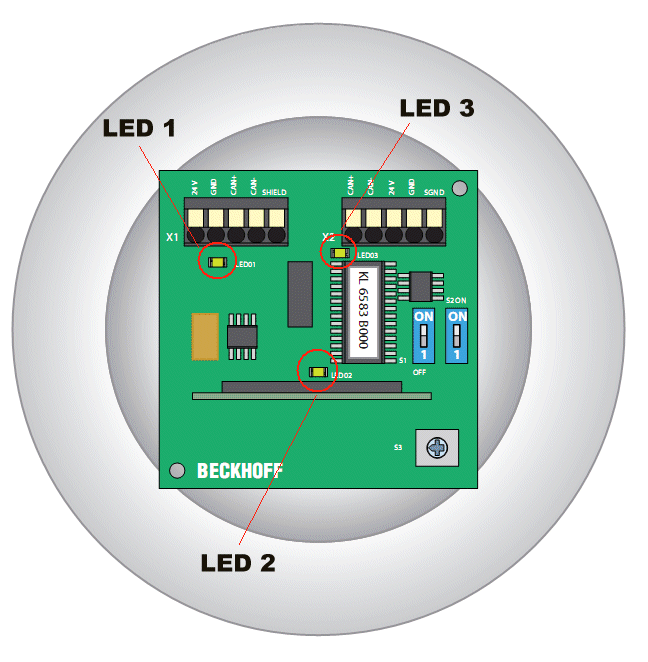

KL6583 Diagnose-LEDs
Die LEDs zeigen den Betriebszustand der KL6583 an.
Bedeutung der LED-Anzeigen
LED | Farbe | Zustand und Bedeutung | ||
Ein | aus | blinkt | ||
LED 1 | grün | 24 V liegen an | Spannungsversorgung nicht angeschlossen | - |
LED 2 | grün | - | kein Fehler (es werden keine EnOcean-Telegramme gesendet) | Geht bei jedem gesendeten EnOcean Frame kurz an |
LED 3 | grün | kein Fehler | - |
![]() | Verdrahtungskontrolle mittels LEDs Die Verdrahtung zwischen der KL6581 und den KL6583 ist korrekt, wenn
