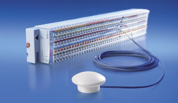

KL6583 - Einführung
Der EnOcean-Transceiver ermöglicht das Senden und Empfangen von EnOcean-Daten. Die Antenne ist im Transceiver integriert.
Zwei Versionen:
- KL6583 (868,35 MHz) mit Zulassung für die Europäische Union
- KL6583-0100* (315 MHz) mit Zulassung für die USA und Kanada (nicht mehr lieferbar)
Hinweis | |
Überprüfen Sie die Zulässigkeit des Betriebs in Ihrem Land Die Erlaubnis für den Einsatz in anderen Ländern ist explizit zu klären! Die EnOcean-Transceiver KL6583 sind in folgenden Ländern anmelde- und gebührenfrei zu betreiben:
Die Transceiver werden über einen Busanschluss mit der EnOcean-Masterklemme KL6581 verbunden und von ihr mit 24 V versorgt.
Der Datenbus darf maximal 500 Meter lang sein. Die Adressierung der Transceiver wird über einen Adresswahlschalter vorgenommen.
Es können bis zu acht Transceiver an eine KL6581 angeschlossen werden.
Die Daten werden von den Transceivern mittels CAN-Protokoll zur KL6581 übertragen und stehen somit der übergeordneten Steuerung zur Verfügung.
