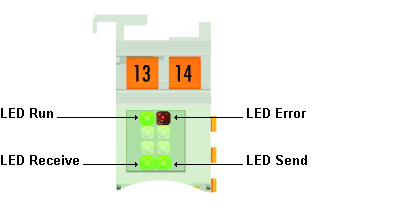

KL6581 - Diagnose-LEDs
Die LEDs zeigen den Betriebszustand der KL6581 an.
Bedeutung der LED-Anzeigen
LED | Farbe | Zustand und Bedeutung | |||
Ein | aus | blinkt kurz auf | blink 1 s Takt | ||
K-Bus Run | grün | Leuchtet schwach bis stark: K-Buskommunikation OK | keine K-Bus Kommunikation | K-Bus Kommunikation | - |
Error | rot | Fehler aufgetreten: siehe Status-Byte SB.1 bis SB.6 für Fehlerbeschreibung | kein Fehler | - | - |
Send | grün | Wenn die LEDs Send und Receive dauerhaft leuchten funktioniert die Kommunikation zu den KL6583 Ordnungsgemäß. | - | Es werden Daten zu einer KL6583 gesendet. | Wenn die LEDs Send und Receive im 1 s Takt blinken ist die Kommunikation zu den KL6583 gestört. |
Receive | grün | - | Es werden Daten von einer KL6583 empfangen. |
![]() | Verdrahtungskontrolle mittels LEDs Die Verdrahtung zwischen der KL6581 und den KL6583 ist korrekt, wenn
