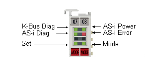

LEDs
LEDs 1:Abb.37: LEDs
Bedeutung der LEDs
LED
Position
Farbe
Bedeutung
K-Bus Diag
1. LED links
grün
Diese LED leuchtet bei jedem K-Bus-Zyklus auf. Im regulären Betrieb flackert sie also.
AS-i Diag
2. LED links
grün
Diese LED leuchtet während der AS-i Datenaustauschphase. Im regulären Betrieb flackert sie also.
3. LED links
grün
reserviert
Set
4. LED links
grün
Diese LED leuchtet solange die beiden Set-Eingänge kurzgeschlossen sind.
AS-i Power
1. LED rechts
grün
Diese LED  leuchtet solange die AS-i Spannungsversorgung anliegt und mindestens ein AS-i Slave gefunden wurde.
AS-i Error
2. LED rechts
rot
Diese LED blinkt im geschützten Betriebsmodus (Protected Mode), wenn die Soll- und die Ist-Konfiguration nicht übereinstimmen.
Mögliche Ursachen:
  • AS-i ID-Code eines oder mehrerer Slaves stimmt nicht mit den projektierten Werten überein.
  • AS-i E/A Kennung eines oder mehrerer Slaves stimmt nicht mit den projektierten Werten überein.
  • Projektierter AS-i Slave wurde nicht gefunden.
3. LED rechts
grün
reserviert
Mode
4. LED rechts
grün
Diese LED leuchtet solange die beiden Mode-Eingänge kurzgeschlossen sind.
