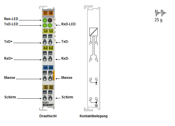

KL6051 - Einführung
Datenaustauschklemme mit serieller Schnittstelle
Die serielle Schnittstellenklemme KL6051 ermöglicht den Datenaustausch zwischen verschiedenen Feldbussystemen. Unabhängig vom überlagerten Feldbus können Daten im Vollduplexverfahren ausgetauscht werden. In der Defaulteinstellung der Klemme werden 32 Ein- und Ausgänge zwischen den Feldbussystemen übertragen. Die Datenaustauschzeit beträgt ca. 5 ms für 32-Bit-I/O. Der Datenaustausch mit dem Buskoppler wird durch die Run-LED angezeigt. Die TxD- und RxD-LEDs geben den Zustand der Signalübertragung wieder
