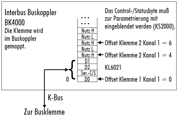

Interbus Koppler BK4000
Der Interbus Koppler BK4000 mappt die KL6021/KS6021 standardmäßig mit 4 Byte Eingangsdaten und 4 Byte Ausgangsdaten. Eine Parametrierung über den Feldbus ist nicht möglich. Soll die Klemme umparametriert werden, wird die Software KS2000 benötigt.
