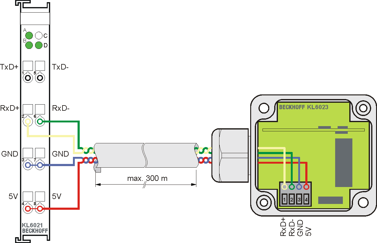

Anschluss des Wireless-Adapters
Verletzungsgefahr durch Stromschlag und Beschädigung des Gerätes möglich! Setzen Sie das Busklemmen-System in einen sicheren, spannungslosen Zustand, bevor Sie mit der Montage, Demontage oder Verdrahtung der Busklemmen beginnen! |
KL6021-0023 | KL6023 - Wireless-Adapter | ||
Signal | Klemmstelle Nr. | Signal | Klemmstelle Nr. |
RxD+ | 2 | RxD+ | 1 |
RxD- | 6 | RxD- | 2 |
GND | 3 oder 7 | GND | 3 |
5 V | 4 oder 8 | 5 V | 4 |
