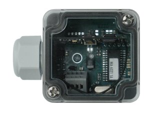

KL6023 - Einführung
Der Wireless-Adapter KL6023 empfängt die Signale der batterielosen Sensoren mit EnOcean-Technologie. Dieses Signal wird vom Wireless-Adapter auf ein RS485-Signal umgesetzt und von der seriellen Busklemme KL6021-0023 direkt weiterverarbeitet. Mit einer Reichweite der Funksignale von ca. 30 m kann die Verdrahtung in einem Gebäude erheblich vereinfacht werden.
Während der Inbetriebnahme sind die Status-LEDs des Wireless-Adapters hilfreich. Die LEDs zeigen jedes empfangene Telegramm, klassifiziert nach fehlerhaft oder fehlerfrei, an. Mit einer Distanz von max. 300 m zwischen dem Empfänger und der Busklemmenstation ist die Platzierung der Empfänger an jedem funktechnisch günstigen Ort innerhalb eines Gebäudes möglich. Die maximale Anzahl von Sendern pro Empfangseinheit ist vom System nicht vorgegeben. In der Praxis werden zwischen 25 und 100 Sender pro Empfänger eingesetzt.
