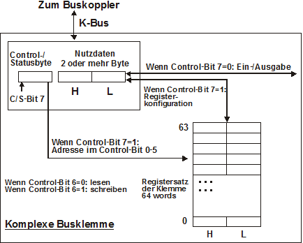

Registerzugriff über den Prozessdatenaustausch
- Bit 7=1: Registermodus
Wenn Bit 7 des Control-Bytes gesetzt wird, werden die ersten zwei Byte der Nutzdaten nicht zum Prozessdatenaustausch verwendet, sondern in den Registersatz der Klemme geschrieben oder daraus ausgelesen. - Bit 6=0: lesen, Bit 6=1: schreiben
In Bit 6 des Control-Bytes legen Sie fest, ob ein Register ausgelesen oder beschrieben werden soll. - Bit 6=0: Ein Register wird ausgelesen, ohne es zu verändern. Der Wert kann dem Eingangs-Prozessabbild entnommen werden.
- Bit 6=1: Die Nutzdaten werden in ein Register geschrieben. Sobald das Status-Byte im Eingangs-Prozessabbild eine Quittung geliefert hat, ist der Vorgang abgeschlossen (siehe Bsp.).
- Bit 0 bis 5: Adresse
In die Bits 0 bis 5 des Control-Bytes wird die Adresse des anzusprechenden Registers eingetragen
Control-Byte im Register-Modus (REG=1)
MSB
REG=1 | W/R | A5 | A4 | A3 | A2 | A1 | A0 |
REG = 0bin: Prozessdatenaustausch
REG = 1bin: Zugriff auf Registerstruktur
W/R = 0bin: Register lesen
W/R = 1bin: Register schreiben
A5..A0 = Registeradresse
Mit Adressen A5...A0 sind insgesamt 64 Register adressierbar.
