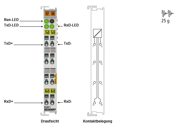

KL6011/KS6011 - Einführung
Serielle Schnittstelle TTY, Current Loop (20 mA)
Die serielle Schnittstelle KL6011/KS6011ermöglicht den Anschluss von Geräten mit einer Stromschnittstelle von 20 mA, die im passiven Betrieb arbeitet. Das an die Klemme KL6011/KS6011 angeschlossene Gerät kommuniziert über den Buskoppler mit dem Automatisierungsgerät. Der aktive Kommunikationskanal arbeitet unabhängig vom überlagerten Bussystem im Vollduplexbetrieb mit bis zu 19.200 Baud. Die Stromschnittstelle (TTY) garantiert hohe Störsicherheit durch galvanisch getrennte Signale mit eingeprägtem Strom.
