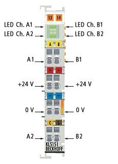

Die Busklemme KL5152/KS5152 (KL5151-0050) ist ein Interface mit 24 V Eingängen zum direkten Anschluss von zwei Inkremental-Encodern. Die Klemme kann wahlweise ein- oder zweikanalig genutzt werden.
![]() | Betrieb als einkanaliger Vorwärts/Rückwärts-Zähler Die Busklemme KL5152/KS5152 (KL5151-0050) kann auch als einkanaliger Vorwärts/Rückwärts-Zähler (32 Bit) verwendet werden. Dabei dient Eingang A1 als Zählereingang. Über Eingang B1 wird die Zählrichtung vorgegeben. Eingang A2 muss auf HIGH liegen, damit die Zählfunktion aktiviert wird. Ein Betrieb als zweikanaliger Zähler ist nicht möglich! |
