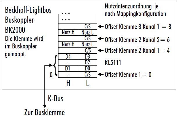

Lightbus-Koppler BK2000
Beim Lightbus-Koppler BK2000 wird neben den Datenbytes auch immer (d.h. bei allen analogen Klemmen) das Control-/ Status-Byte gemappt. Dieses liegt stets im Low-Byte auf der Offset-Adresse des Klemmenkanals.

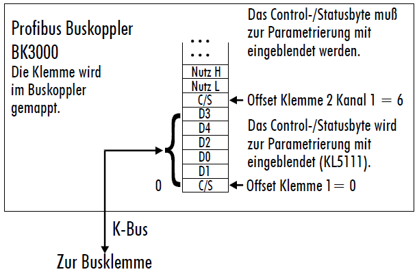

PROFIBUS-Koppler BK3000
Beim Profibus-Koppler BK3000 wird die KL5111 immer mit 6 Byte Eingangs- und 6 Byte Ausgangsdaten gemappt.

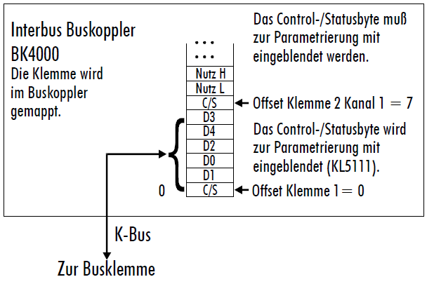

Interbus Koppler BK4000
Der Interbus Koppler BK4000 mappt die KL5111 standardmäßig mit 6 Byte Eingangs- und 6 Byte Ausgangsdaten.
