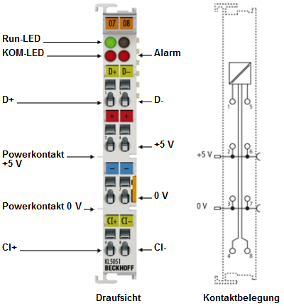

Einführung
Die bidirektionale SSI-Interface-Klemmen KL5051/KS5051 dienen zur Anbindung digitaler Servoverstärker. Die Versorgung des Gebers erfolgt über das SSI-Interface, das aus zwei logischen Kanälen besteht. Über den ersten Kanal erfolgt die Positionierung des Antriebes, mit dem zweiten Kanal werden Freigaben gesetzt, Parameterdaten übertragen und Statusinformationen bzw. Parameterwerte gelesen. Die 5 VDC-Versorgungsspannung kann mit der Netzteilklemme KL9505 erzeugt und in die Powerkontakte eingespeist werden.
