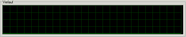

Die Lesebrille markiert die Daten, die gerade im Feld Verlauf graphisch dargestellt werden.

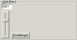

Im Feld Wert wird der aktuelle Eingangswert numerisch dargestellt.
Ausgangswerte könne sie durch Eingabe oder über den Fader verändern.
Gefahr für Personen, Umwelt oder Geräte Beachten Sie, dass das Verändern von Ausgangswerten (Forcen) direkten Einfluss auf Ihre Automatisierungsanwendung haben kann. Nehmen Sie nur Veränderungen an den Ausgangswerten vor, wenn Sie sich sicher sind, dass Ihr Anlagenzustand dies erlaubt und keine Gefährdung von Mensch oder Maschine besteht! |
Nach Drücken der Schaltfläche Einstellungen können Sie die numerische Darstellungsform auf hexadezimal, dezimal oder binär einstellen.
