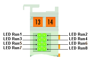

Diagnose-LEDs
Die acht grünen RUN-LEDs zeigen den Betriebszustand der Klemmenkanäle an.
Bedeutung der LED-Anzeigen
LED | Farbe | Kanal | Zustand | |
Ein | aus | |||
Run 1 | grün | 1 | normaler Betrieb | Ein Watchdog-Timer Overflow ist aufgetreten. Wenn zwischen Steuerung und Buskoppler innerhalb von 100 ms keine Prozessdaten übertragen werden, so erlöschen die grünen LEDs. |
Run 2 | 2 | |||
Run 3 | 3 | |||
Run 4 | 4 | |||
Run 5 | 5 | |||
Run 6 | 6 | |||
Run 7 | 7 | |||
Run 8 | 8 |
