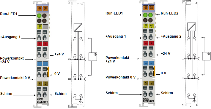

KL401x/KS401x - Einführung
Die analogen Ausgangsklemmen KL401x/KS401x erzeugen analoge Ausgangssignale im Bereich von 0 mA bis 20 mA. Der Strom wird mit einer Auflösung von 12 Bit galvanisch getrennt zur Prozessebene gespeist. Die Ausgangskanäle der Busklemme besitzen ein gemeinsames Massepotenzial mit der Versorgung 24 VDC. Die Ausgangsstufen werden durch die 24-V-Versorgung gespeist. Den Datenaustausch mit dem Buskoppler zeigen Run-LEDs an.
