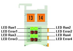

Diagnose-LEDs
Die vier grünen RUN-LEDs und die vier roten Error-LEDs zeigen den Betriebszustand der Klemmenkanäle an.
Bedeutung der LED-Anzeigen
LED | Farbe | Kanal | Zustand | |
Ein | aus | |||
Run1 | grün | 1 | normaler Betrieb | Ein Watchdog-Timer Overflow ist aufgetreten. Wenn zwischen Steuerung und Buskoppler innerhalb von 100 ms keine Prozessdaten übertragen werden, so erlöschen die grünen LEDs. |
Run2 | 2 | |||
Run3 | 3 | |||
Run4 | 4 | |||
Error1 | rot | 1 | Strom des Kanals größer als 20,8 mA | normaler Betrieb |
Error2 | 2 | |||
Error3 | 3 | |||
Error4 | 4 | |||
