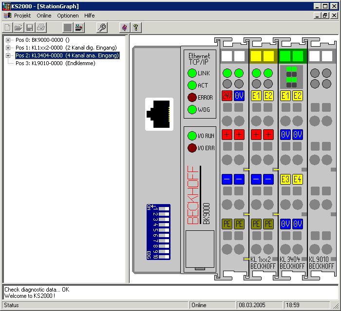

Parametrierung mit KS2000
Verbinden Sie Konfigurationsschnittstelle Ihres Feldbuskopplers über das Konfigurationskabel mit der seriellen Schnittstelle Ihres PCs und starten Sie die Konfigurations-Software KS2000.
| Klicken Sie auf den Button Login. Die Konfigurations-Software lädt nun die Informationen der angeschlossenen Feldbusstation.
Abb.20: Darstellung der Feldbusstation in KS2000Das linke Fenster der KS2000 zeigt die Klemmen der Feldbusstation in einer Baumstruktur an.
Das rechte Fenster der KS2000 zeigt die Klemmen der Feldbusstation grafisch an.
Klicken Sie nun in der Baumstruktur des linken Fensters auf das Plus-Zeichen vor der Klemme, deren Parameter sie verändern möchten (Im Beispiel Position 2).
Abb.21: KS2000-Baumzweig für Kanal 1 der KL3404Für die KL3404 werden die Baumzweige Register, Einstellungen und ProcData angezeigt:
- Register erlaubt den direkten Zugriff auf die Register der KL3404.
- Unter Einstellungen finden Sie Dialogmasken zur Parametrierung der KL3404.
- ProcData zeigt die Prozessdaten der KL3404.
