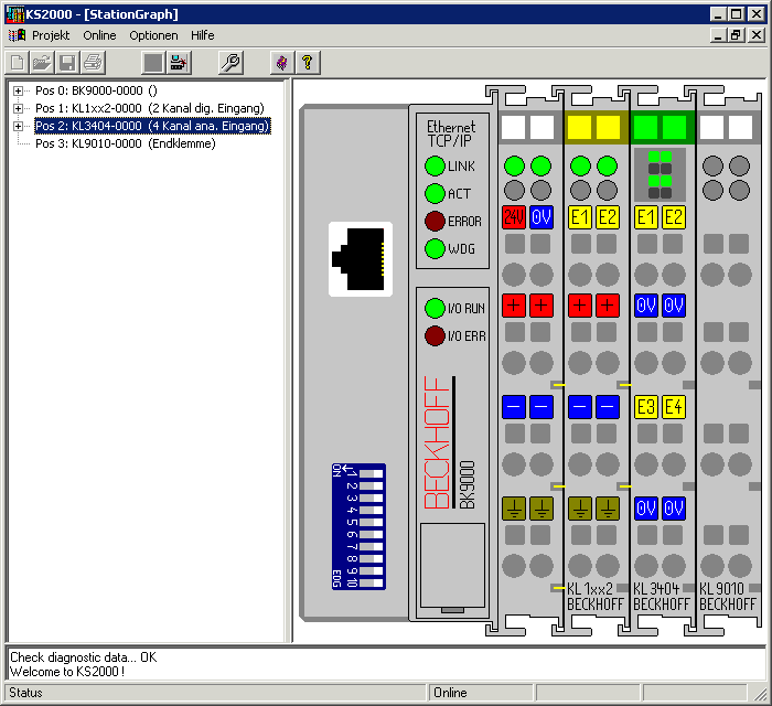

Klicken Sie auf den Button Login. Die Konfigurations-Software lädt nun die Informationen der angeschlossenen Feldbusstation.
Im dargestellten Beispiel ist dies
  • ein Buskoppler für Ethernet BK9000
  • eine digitale Eingangsklemme KL1xx2
  • eine analoge Eingangsklemme KL3404
  • eine Bus-Endklemme KL9010
Parametrierung mit KS2000 2:Abb.20: Darstellung der Feldbusstation in KS2000
Das linke Fenster der KS2000 zeigt die Klemmen der Feldbusstation in einer Baumstruktur an.
Das rechte Fenster der KS2000 zeigt die Klemmen der Feldbusstation grafisch an.
Klicken Sie nun in der Baumstruktur des linken Fensters auf das Plus-Zeichen vor der Klemme, deren Parameter sie verändern möchten (Im Beispiel Position 2).
