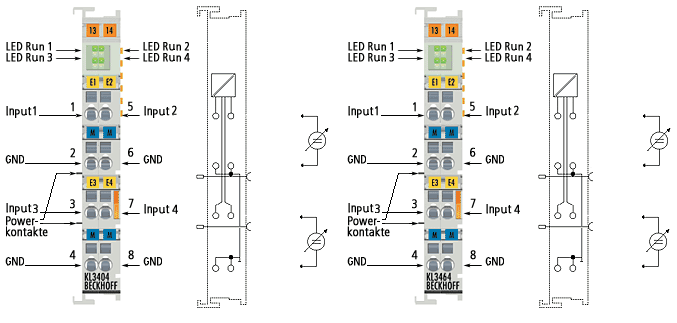

Die analogen Eingangsklemmen KL3404/KS3404 und KL3464/KS3404 verarbeiten Signale im Bereich von -10 V bis +10 V bzw. 0 V bis 10 V. Die Spannung wird mit einer Auflösung von 12 Bit digitalisiert und galvanisch getrennt zum übergeordneten Automatisierungsgerät transportiert. Bei diesen Busklemmen sind die vier Eingänge in Zweileitertechnik ausgeführt und besitzen ein gemeinsames Massepotenzial. Diese Bezugsmasse der Eingänge ist vom Powerkontakt 0 V galvanisch getrennt. Die Powerkontakte sind durchverbunden. Die Leuchtdioden zeigen den Datenaustausch mit dem Buskoppler an.
