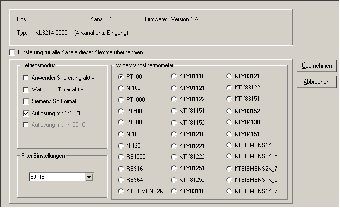

Einstellungen
Unter Einstellungen finden Sie die Dialogmaske zur Parametrierung der KL3214.
Betriebsmodus
- Anwender Skalierung aktiv (R32.0)
Hier können Sie die Anwender-Skalierung aktivieren (Default: deaktiviert). - Watchdog Timer aktiv (R32.2)
Hier können Sie den Watchdog Timer aktivieren (Default: deaktiviert). - Siemens S5 Format (R32.4)
Hier können Sie das Siemens S5 Format aktivieren (Default: deaktiviert). - Auflösung mit 1/10°C oder 1/100°C (R32.5)
Hier können Sie die Auflösung auswählen (Default: 1/10°C).
Filter-Einstellungen (R37)
Hier können Sie die Filterfrequenz einstellen (Default: 50 Hz).
Zulässige Werte:
5 Hz, 10 Hz, 50 Hz, 60 Hz, 100 Hz, 500 Hz, 1000 Hz, 2000 Hz, 3750 Hz, 7500 Hz, 15000 Hz, 30000 Hz
Widerstandsthermometer (R32.15…R32.8)
Hier können Sie den Kanal auf das angeschlossene Thermoelement anpassen (Default: PT100).
