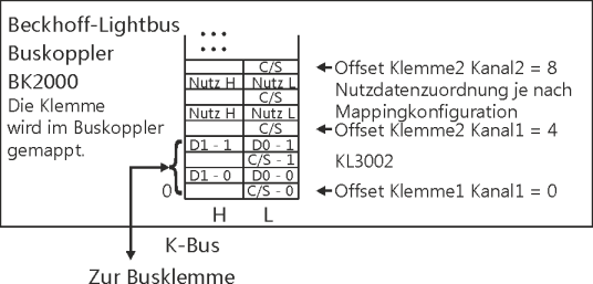

Lightbus-Koppler BK2000
Beim Lightbus-Koppler BK2000 wird neben den Datenbytes auch immer das Control-/Statusbyte gemappt. Dieses liegt stets im Low-Byte auf der Offsetadresse des Klemmenkanals.
Klemmenkonfiguration 1:
Mapping im Lightbuskoppler - Beispiel für KL3002

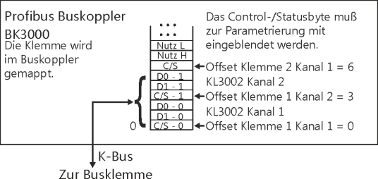

Profibus-Koppler BK3000
Beim Profibus-Koppler BK3000 muss in der Masterkonfiguration festgelegt werden, für welche Klemmenkanäle das Control- und Status-Byte mit eingeblendet werden soll. Werden Control- und Status-Byte nicht ausgewertet, belegen die Klemmen 2 Byte pro Kanal:
Klemmenkonfiguration 2:
Mapping im Profibus-Koppler - Beispiel für KL3002

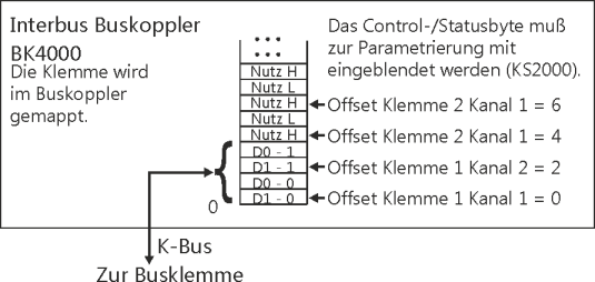

Interbus-Koppler BK4000
Der Interbus-Koppler BK4000 mappt die Klemmen im Auslieferungs-zustand mit 2 Byte pro Kanal:
Eine Parametrierung über den Feldbus ist nicht möglich. Soll das Control- und Status-Byte verwendet werden, wird die Konfigurations-Software KS2000 benötigt.
Klemmenkonfiguration 3:
Mapping im Interbus-Koppler - Beispiel für KL3002
