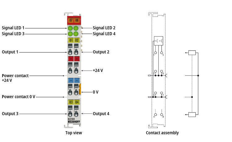

KL2184 - Anschlussbelegung und LEDs
Klemmstelle | Beschreibung | |
Bezeichnung | Nr. | |
Output 1 | 1 | Ausgang 1 |
+24 V | 2 | +24 V (intern verbunden mit Klemmstelle 6 und positivem Powerkontakt) |
0 V | 3 | 0 V (intern verbunden mit Klemmstelle 7 und negativem Powerkontakt) |
Output 3 | 4 | Ausgang 3 |
Output 2 | 5 | Ausgang 2 |
+24 V | 6 | +24 V (intern verbunden mit Klemmstelle 2 und positivem Powerkontakt) |
0 V | 7 | 0 V (intern verbunden mit Klemmstelle 3 und negativem Powerkontakt) |
Output 4 | 8 | Ausgang 4 |
KL2184 - LEDs
LED | Farbe | Bedeutung | |
Signal LEDs 1 - 4 | grün | aus | Signalspannung "0" |
an | Signalspannung "1" | ||
