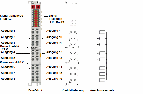

HD-Busklemme, 16-Kanal-Digital-Ausgang 24 VDC, 0,5 A, mit Diagnose
Die Busklemme KL2819 verfügt über 16 digitale Ausgangskanäle zum Schalten von 24-V-Lasten mit max. 0,5 A. Die integrierte Diagnose kann in der Steuerung ausgewertet werden und wird von den Leuchtdioden angezeigt. Als Diagnoseinformationen werden Übertemperatur und fehlende Versorgungsspannung der Klemme geliefert. Darüber hinaus kann jeder Kanal einzeln u. a. einen Kurzschluss melden. Der Schaltzustand und ein eventueller Fehler des Ausgangs werden über die LED angezeigt. Durch die Diagnose wird die Wartung der Applikation vereinfacht. Die Powerkontakte sind durchverbunden, Bezugsmasse der Ausgänge ist der 0-V-Powerkontakt. Die Ausgänge sind von der Feldbusseite galvanisch getrennt.
LED-Anzeigen
LED | Farbe | Bedeutung | |
OUTPUT 1 - 16 | grün | aus | Kein Ausgangssignal |
an | Ausgangssignal 24 V | ||
DIAGNOSE 1 - 16 | rot | an | ERROR: Überstrom / Übertemperatur |
Anschlussbelegung
Klemmstelle | Beschreibung | |
Bezeichnung | Nr. | |
Output 1 | 1 | Ausgang 1 |
Output 2 | 2 | Ausgang 2 |
Output 3 | 3 | Ausgang 3 |
Output 4 | 4 | Ausgang 4 |
Output 5 | 5 | Ausgang 5 |
Output 6 | 6 | Ausgang 6 |
Output 7 | 7 | Ausgang 7 |
Output 8 | 8 | Ausgang 8 |
Output 9 | 9 | Ausgang 9 |
Output 10 | 10 | Ausgang 10 |
Output 11 | 11 | Ausgang 11 |
Output 12 | 12 | Ausgang 12 |
Output 13 | 13 | Ausgang 13 |
Output 14 | 14 | Ausgang 14 |
Output 15 | 15 | Ausgang 15 |
Output 16 | 16 | Ausgang 16 |
