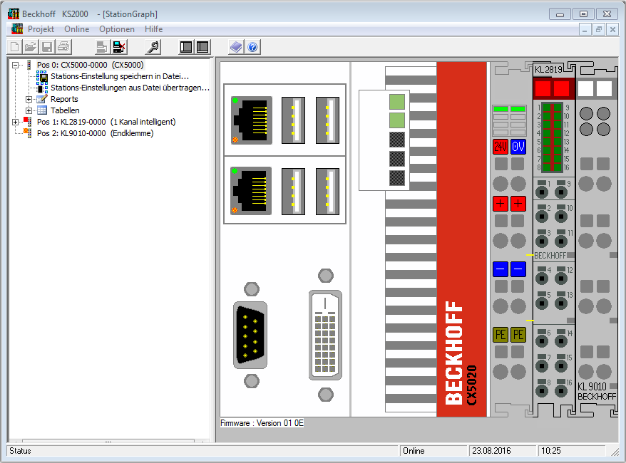

Das linke Fenster der KS2000 zeigt die Klemmen der Feldbusstation in einer Baumstruktur an.
Das rechte Fenster der KS2000 zeigt die Klemmen der Feldbusstation grafisch an.
Klicken Sie nun in der Baumstruktur des linken Fensters auf das Plus-Zeichen vor der Klemme, deren Parameter sie verändern möchten (im Beispiel Position 1).
Für die KL2819 werden die Baumzweige Register, Einstellungen und ProcData angezeigt:
